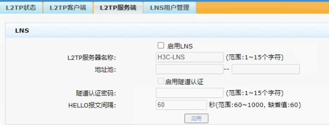

有个ER5200G2里的L2TP怎么设置,,想异地电脑上拨号VPN连接,请问怎么设置?有详细图文教程吗?谢谢

怎么填写谢谢
