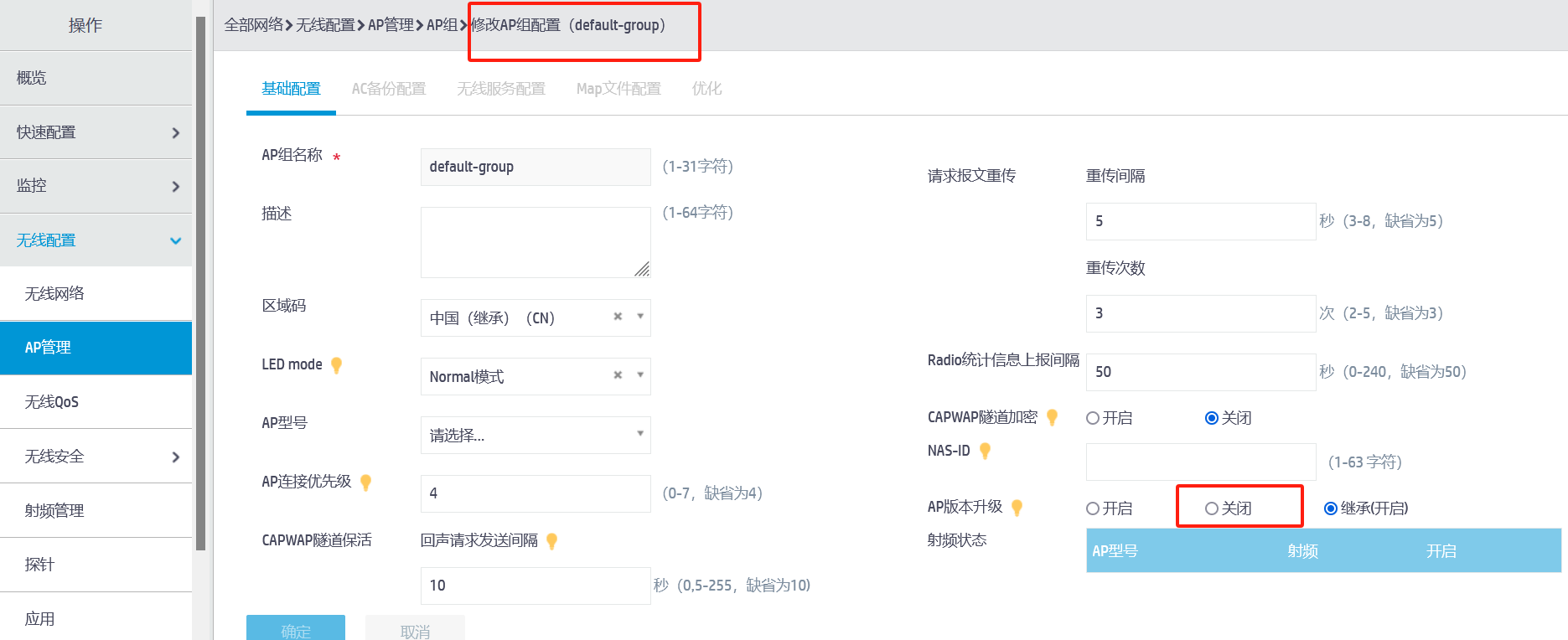

AC需要升级版本 要求AP分组来升级,请问能对组下的ap来区分升级吗
粉丝:5人 关注:0人
AP组内把AP升级关掉就可以了
可以,AP组下关闭版本校验功能
需要升级组里的AP时,开启版本校验就行了
是的
zhiliao_sEUyB 发表时间:2024-09-06 更多>>
我理解的是 先关闭AP组下的版本校验 然后升级AC 分批次打开版本校验应该就可以了吧
zhiliao_nmwUL0 发表时间:2024-09-06
是的
