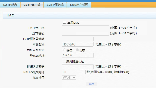

在管理计算机的Web浏览器地址栏中输入http://192.168.1.1,回车。输入缺省的用户名:admin,密码:admin,单击<登录>按钮后便可进入Web设置页面
设置WAN口IP:192.16.100.19,网关地址:192.16.100.11(静态IP和网关都是由运营商分配)
配置LAC信息(启用LAC功能,输入用户名:vpdnuser,密码:hello,L2TP服务器IP:192.16.100.31,地址方式选择动态获取,启用隧道认证,隧道认证密码:tunnel-auth,单击<应用>按钮后发起L2TP连接请求)
配置静态路由(设置目的地址为L2TP VPN对端网段地址,出接口为L2TP VPN虚接口,单击<增加>按钮生效)
