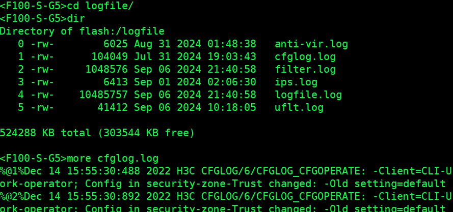

命令行是
看logbuffer 的
dis logbuffer reverse
看logfile里的
cd logfile/
more cfglog.log
您好,直接dis log就可以看啊
不过,有的是看不到的,不一定全能看到,因为有的是不兼容的
dis logbuffer 看看有没有,有的话就是可以,没有就是不行了,得通过web看了
