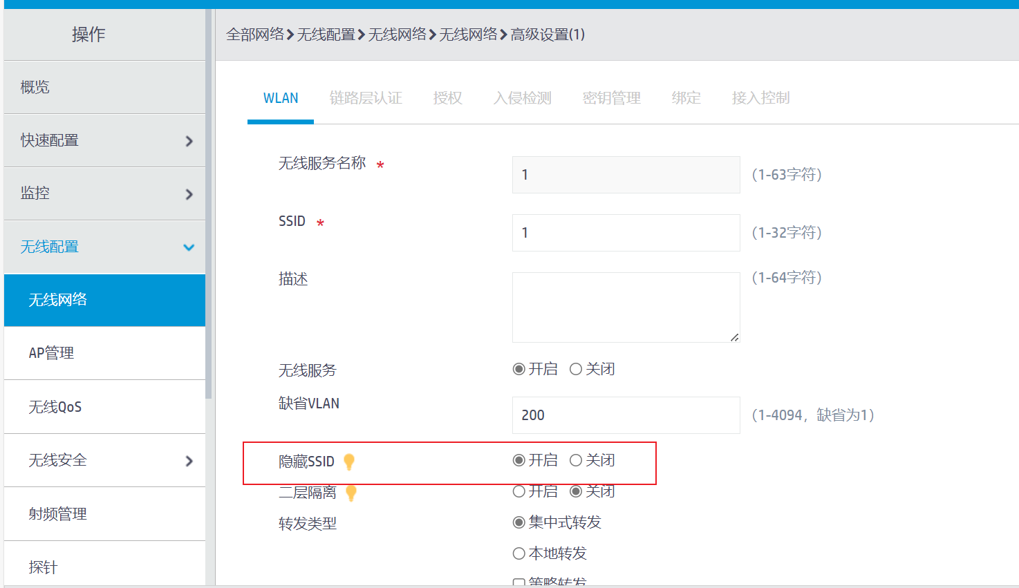

修改信号要先关闭服务模板会影响网络

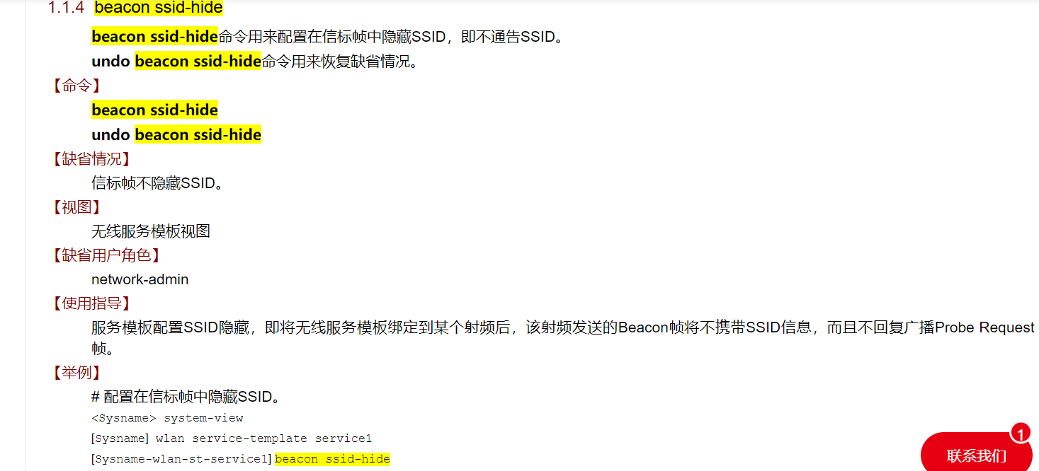

隐藏信号
命令行:
web:
不会
