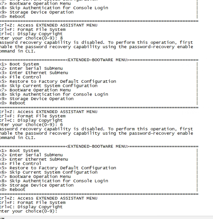

WX2540H console密码忘记,看清除描述在回答,不要直接复制,谢谢
2024-09-07提问
  • 0收藏,1553浏览
粉丝:0人 关注:14人
现在的情况是通过bootroom,使用6选项跳过当前系统配置,和使用8选项跳过当前console口密码登录,均不行,提示
Password recovery capability is disabled. To perform this operation, first
enable the password recovery capability using the password-recovery enable
command in CLI.(密码恢复功能已禁用。要执行此操作,首先
使用密码恢复启用启用启用密码恢复功能
CLI中的命令。)
当前设备已过保,还有其他的解决方案吗,这个型号有ap的license,如果重置AC,licnese也没了吧
