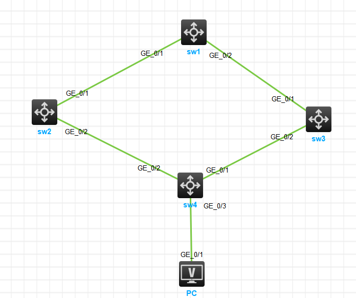

vrrp要关闭stp吗?如图所示环境 ,sw2和sw3组vrrp,vrrp建立不起来,除非上行链路断开一条,求大佬解答
您好,VRRP和STP本身是没什么关联的,是否需要开STP取决于网络拓扑及规划。

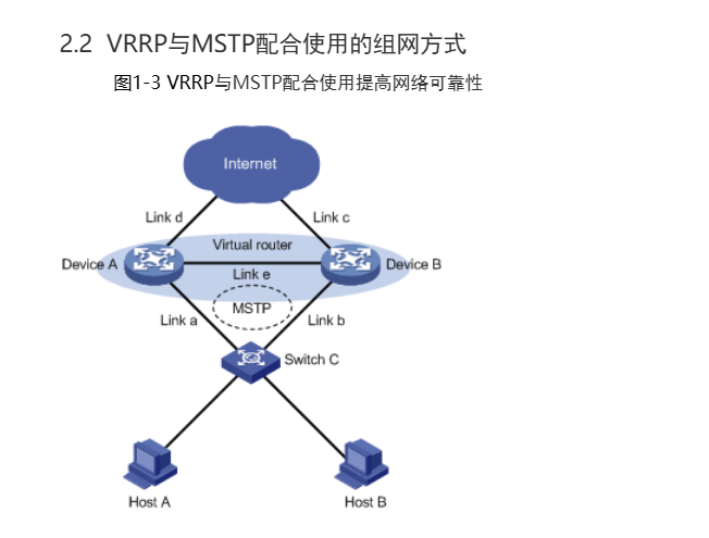

看了你的拓扑,和这个案例很像,参考
VRRP与MSTP综合组网配置举例-新华三集团-H3C
