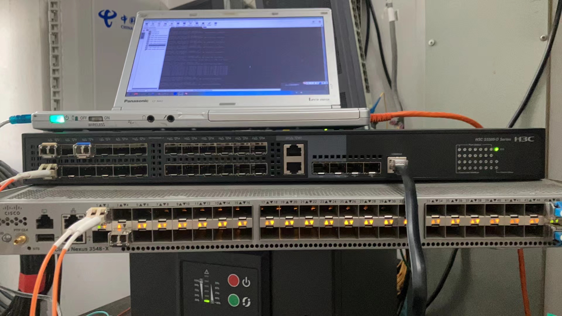

这个型号的交换机存在万兆口吗?官网说有但是在真实环境下又没有万兆口是什么原因,附件是版本和接口信息

您好,你在哪买的,找哪问参数,如果是官网给的有万兆口,那就需要看是不是O的了
O是什么意思

看下实物图,把sn也发一下

219801A1K59206Q0003F 实图我重新编辑答案 麻烦您看一下

H3C S5530F-EI-D L3以太网交换机主机,支持24个100/1000BASE-X SFP端口,支持2个100/1000BASE-X SFP(2GE Combo)端口,支持2个1000BASE-X SFP端口,支持AC

这设备不支持万兆的

这个是实图

219801A1K59206Q0003F 9801A1K5 H3C S5530F-EI-D L3以太网交换机主机,支持24个100/1000BASE-X SFP端口,支持2个100/1000BASE-X SFP(2GE Combo)端口,支持2个1000BASE-X SFP端口,支持AC

没有万兆

这个没有万兆口
