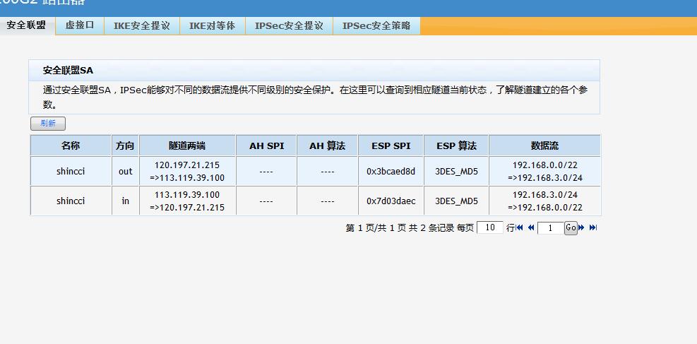

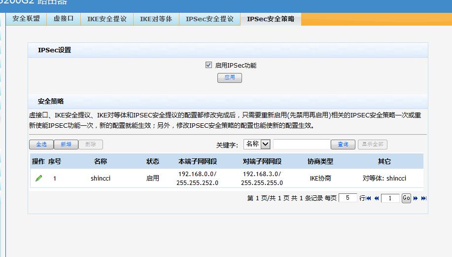

我公司使用飞鱼星路由器VE1520G与华三路由器ER5200G2,建立了IPSEC网对网的VPN,也显示连接成功了,但这两个网络却无法相通,互PING内网和网关也不通,不知哪里出问题了
你这个子网点问题啊,192.168.0.0/22,和192.168.3.0/24,前者包含了后者啊,192.168.0.0这个地址段的掩码写成24位的试一下,两边都要改一下。
如果还不行的话,就需要抓包看一下,因为是报文是加密的,要看ESP报文,看看报文有没有发出去,或者有没有回来,先看看报文丢失在哪里了
zhiliao_V3u4p 知了小白
我试过把192.168.0.0这个地址段的掩码写成24位了,还是不行,那个ESP报文要怎么抓包啊?我用了Wireshark工具,但好像抓不到有关ESP的报文
