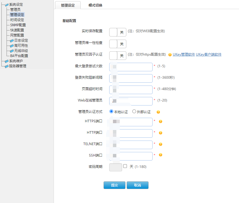

上网行为管理acg1000哪里可以配置等保要求的密码复杂度
2024-09-09提问
  • 0收藏,1583浏览
克莱 二段
管理员
您好,看了下配置管理这里,没有密码复杂度和定期更换的说明。
只能自行将密码按照复杂度的要求修改密码,包含长度、特殊字符、大小写、数字。然后定期90天修改密码。

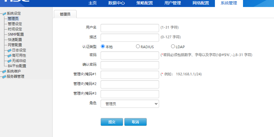

点击图1-10的<新建>按钮,可以进入如图1-12所示的新建管理员界面。各个配置项的含义如表1-6所示。
图1-15 新建管理员界面
表1-6 管理员的详细配置描述表
配置项
说明
用户名
管理员的名称。
描述
针对管理员的说明。
认证类型
选择创建的账号的认证类型,选择第三方RADIUS和LDAP服务器认证时需提前配置服务器。
密码
用户对应的密码,最少6个字符。
确认密码
对输入的密码进行确认输入。
本地
在本地进行管理员认证。
RADIUS
如果在用户组中包含了用户名、RADIUS服务器,如果用户本地存在则在本地进行认证,若不存在则发往RADIUS服务器进行认证。
LDAP
如果在用户组中包含了用户名、LDAP服务器,如果用户本地存在则在本地进行认证,若不存在则发往LDAP服务器进行认证。
管理IP
管理IP栏可以配置授权地址,最多可配置3个。缺省情况下,从任何地址都可以登录设备进行配置管理。
