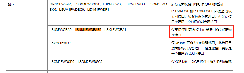

S7506E交换机,两块安全板卡做堆叠可以用内连口吗?
基本都是可以的,什么型号

LSUM1FWCEAB0
zhiliao_3Oe2bY 发表时间:2024-09-09
不行哦
