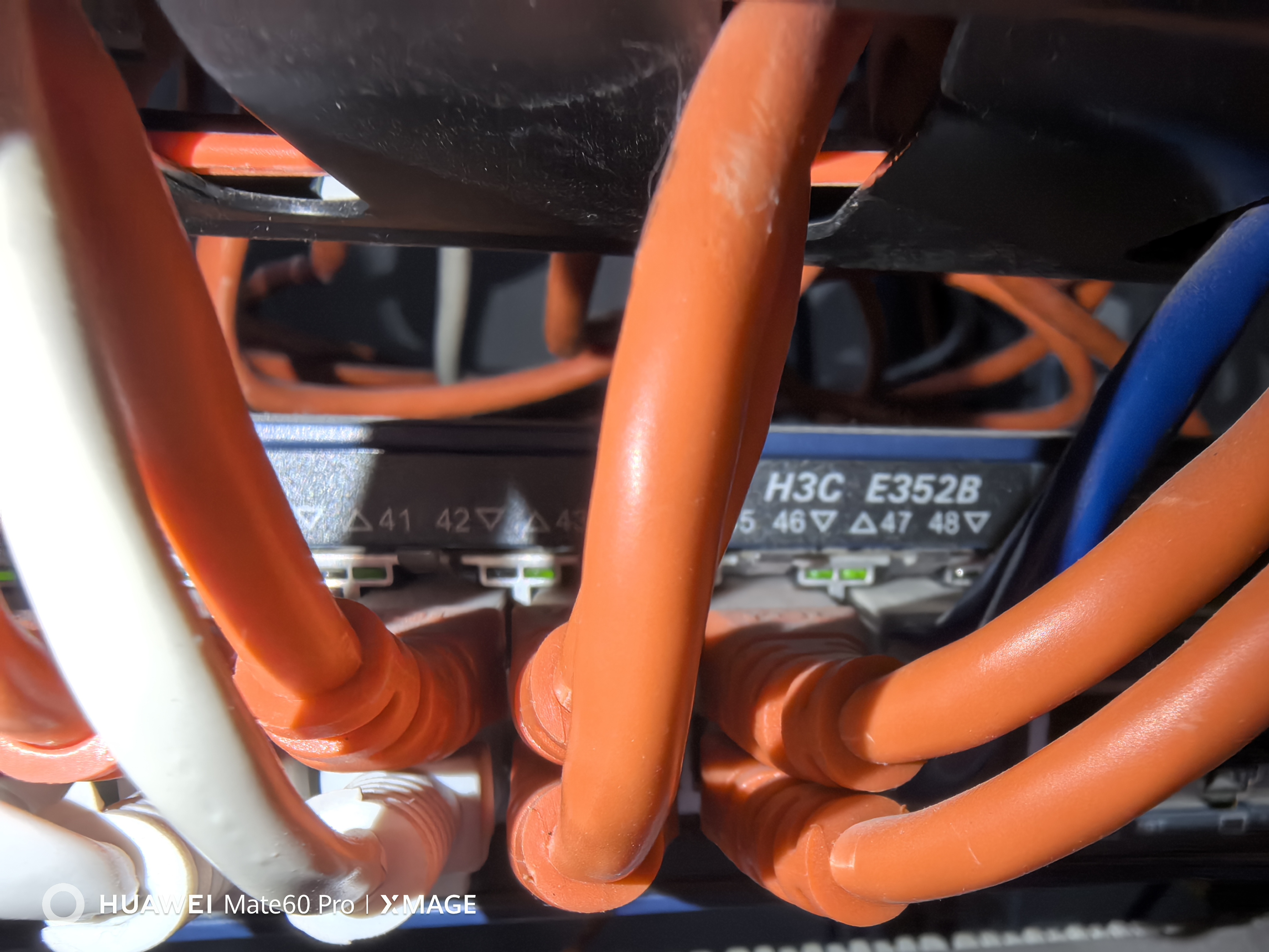

现在的情况是51光口接入的网络,我想通过49T和50T网口下联交换机,可是现在49T和50T没有数据,不知道是不是不能同时使用,还是需要配置?我是小白,不懂啊!

可以一起使用的 没有数据指的是接口不UP?
粉丝:8人 关注:0人
H3C E352B-LSJZ152TB-L3以太网交换机主机(48FE+4SFP+2GE Combo)-(AC)-国内版
GE和SFP是复用的,应该是不支持
