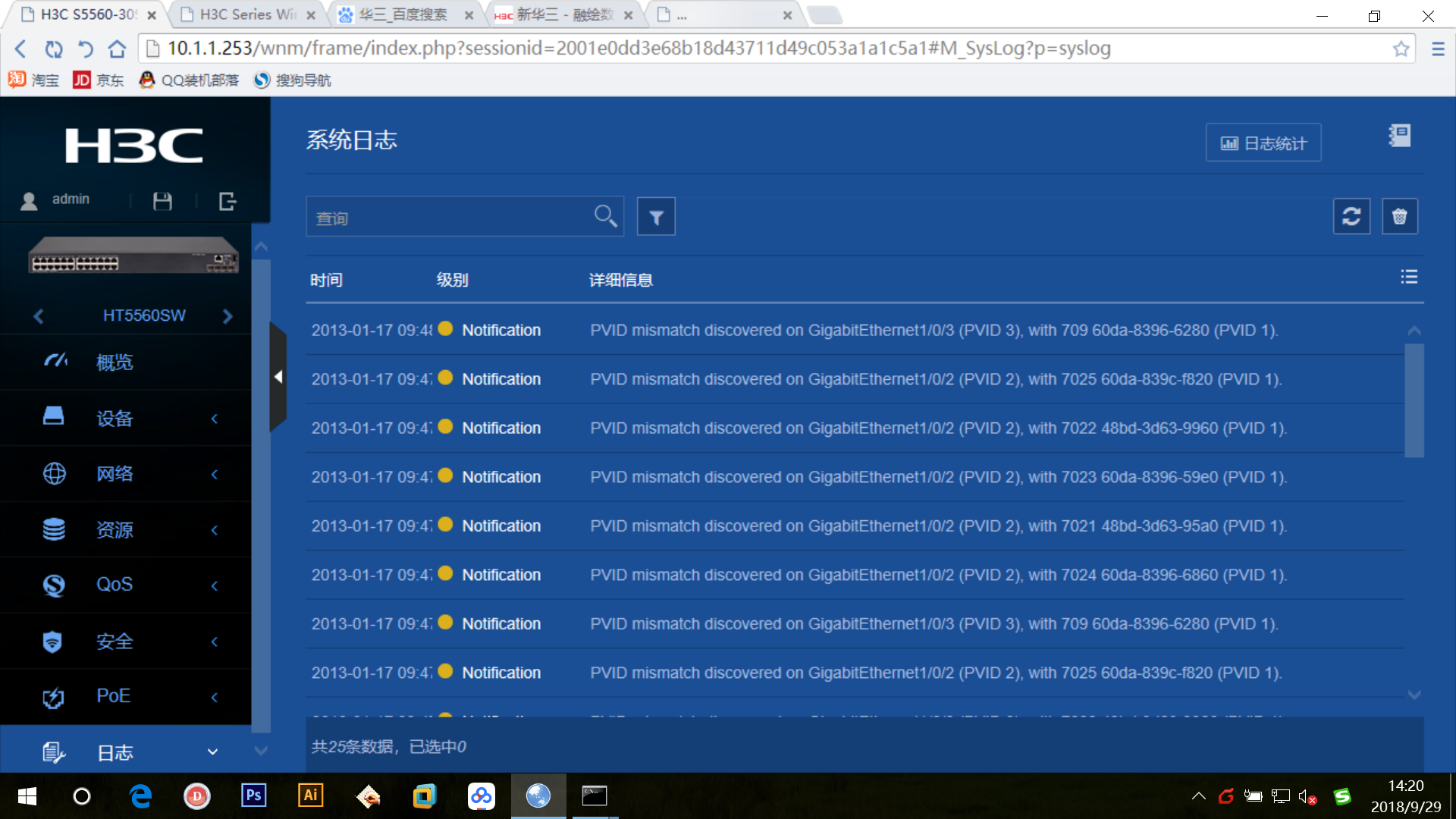

S5560日志总是提示PVID匹配错误

交换机分为3个VLAN,连接一台AC,AC下接10个AP,AP分配到3个VLAN中,配置为本地转发

对应接口pvid vlan和对端不一致,现场查下,不影响使用。
1、本端接口下port trunk pvid vlan 100和对端改为一致;2、可以看下全局有没有lldp ignore-pvid-inconsistency命令,直接不检测

是不影响使用,这个怎么能让它一致了呢
