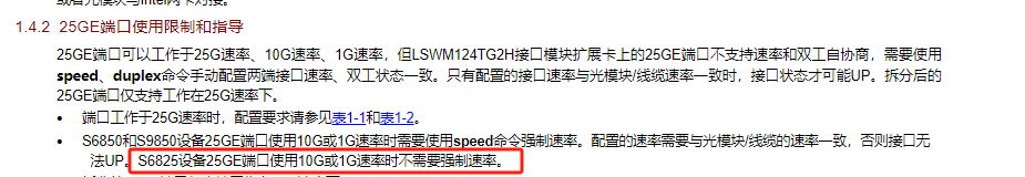

S6825的25g口插10g模块,还需要speed 10000 吗?对端是10g口

不需要:
您好,需要的
我看你回答挺多的,你这些回答真的查过资料还是随便说的?我配置了这么多6825几乎没配置过speed
zhiliao_SU8NFV 发表时间:2024-09-10 更多>>
  S6850和S9850设备25GE端口使用10G或1G速率时需要使用speed命令强制速率。配置的速率需要与光模块/线缆的速率一致,否则接口无法UP。S6825设备25GE端口使用10G或1G速率时不需要强制速率。
