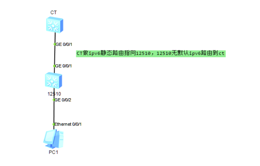

我司目前正在测试ipv6,简易拓扑如图,目前12510设备是配置ipv4默认路由到CT设备,CT设置做了一个56前缀的ipv6地址的静态路由到我司12510,因在测试阶段,用1台pc测试ipv6;目前CT的g1口和12510的g1口各配置了一个ipv4及ipv6地址。且都能互相ping通,但接口地址在外网是不通的,我这边判断应该为无默认路由导致。因不确定12510上直接做ipv6默认路由到CT是否会对12510下ipv4的业务产生中断等影响特来请教。
问题1、是否有方法规避使用ipv6默认路由的方法实现测试需求
问题2、如果使用pbr等方法,是否有案例提供(目前测试多次仍无法通过pbr实现)
麻烦了解的兄弟帮忙分析下

理论上,配置IPV6静态路由不影响IPv4相关路由,担心就用ipv6策略路由解决吧,参考下述:
http://www.h3c.com/cn/d_201407/834610_30005_0.htm
可以通,现在没路由,路由125也出不去

按以上拓扑,需要在12510的g1及g2上都应用策略路由吗?
zhiliao_c23vM 发表时间:2018-09-29
G2入方向就行。PC的IPV6的网关在S125上吧
24号扣子 发表时间:2018-09-29
回复24号扣子:
pc的ipv6网关是在12510上;12510的接口地址在外网也还没通
那就是回程有问题了。
回复24号扣子:
你的意思是就算我配了各ipv6的默认路由出去,也不能通?
可以通,现在没路由,路由125也出不去
