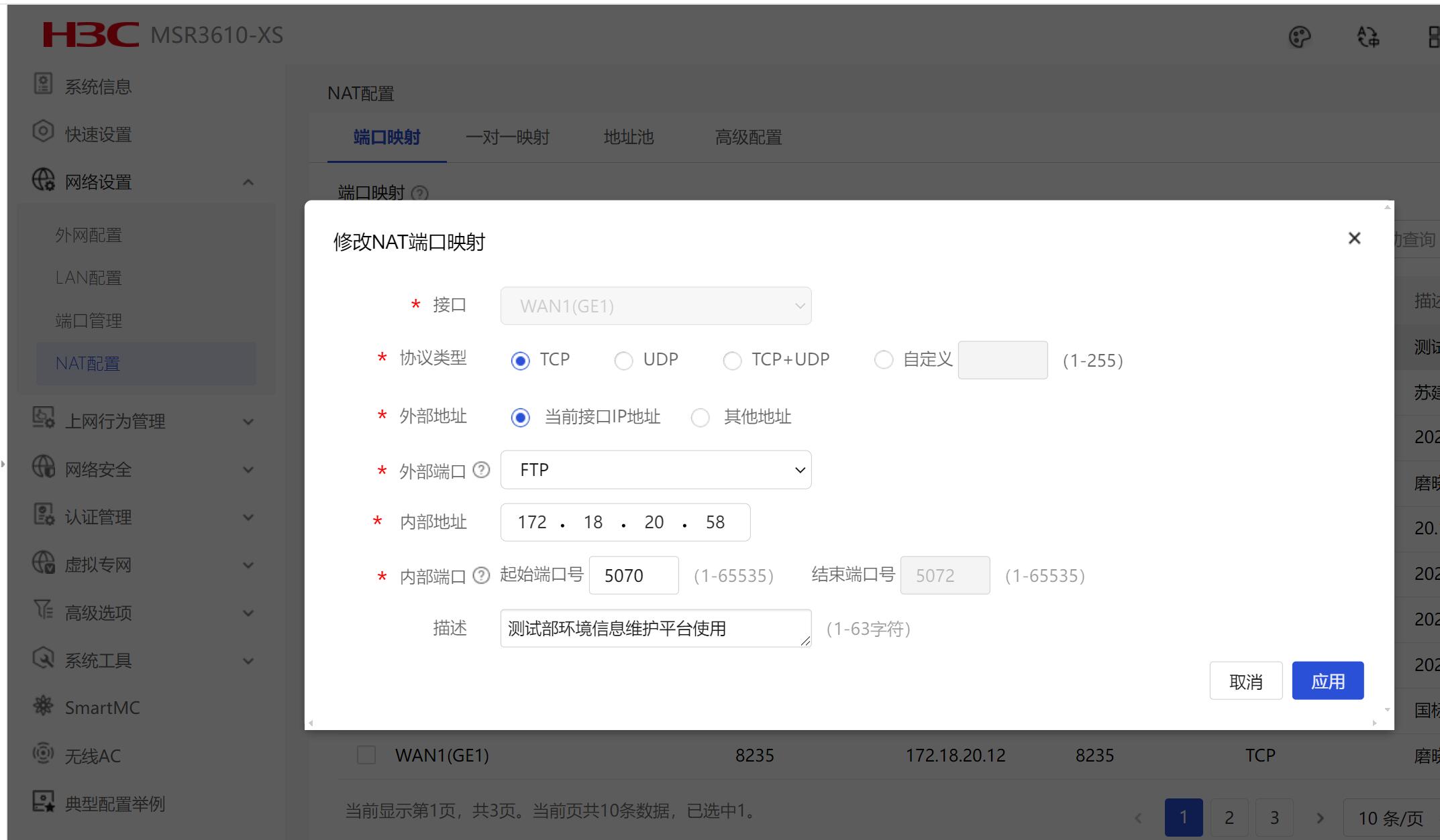

MSR3610-XS路由的NAT配置外部端口有bug
2024-09-10提问
  • 0收藏,1368浏览
在NAT配置界面,设置端口映射,设置外部端口为自定义端口,其余参数按规定填写,点击应用后,再次打开对应的映射配置,发现外部端口变成了FTP

因为FTP  使用的是21端口,设备默认就给化成了FTP了
你换成其他的端口就不会了
你说的自定义端口你端口用的是啥

我自定义的端口使用的是7700到7799的端口段。不是使用21端口
DuangDuang荣!!! 发表时间:2024-09-10
说错了,截图中的那个IP使用的端口是5070-5072,不是21端口。
那这个问题是不是该版本的bug呢?
DuangDuang荣!!! 发表时间:2024-09-11
这个不好说,命令行配置呢,之后这里怎么显示
zhiliao_h907dg 发表时间:2024-09-11
命令行配置是这样子。nat server protocol tcp global current-interface 5070 5072 inside 172.18.20.58 5070 5072 description 我已经验证是6749P2102版本问题了。我升级回去6728P26后就显示正常了。
