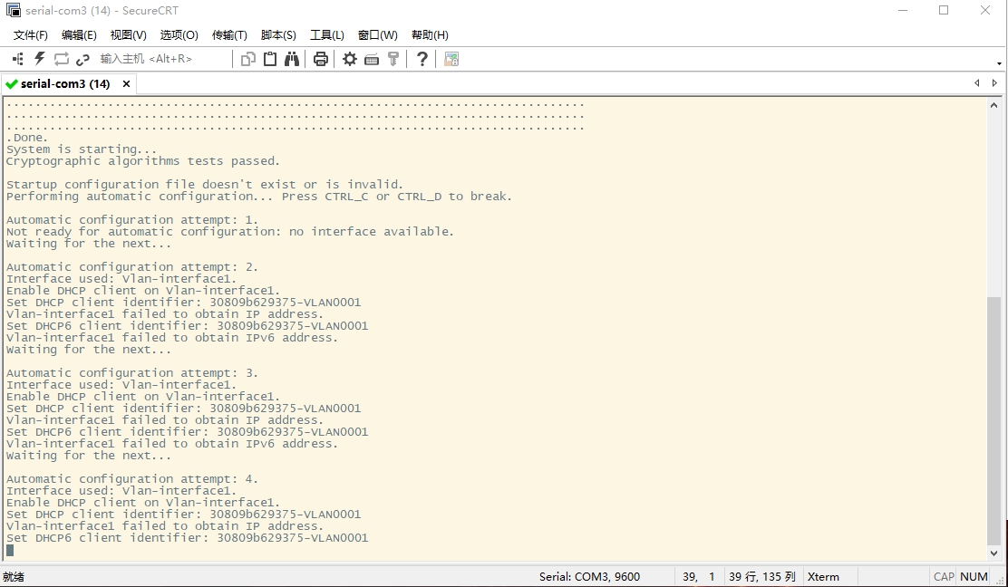

h3c s5130复位后怎么一直进不了系统?
2024-09-11提问
  • 0收藏,1237浏览
我昨天把s5130升级了固件,升级完自动重启也进入系统了,我就在web页面点了个恢复出厂设置,昨天等了半个小时一直进不了系统,如图所示,昨天attemp后面数字都走到20多了,实在等不了我就回家了,今天早上过来后面数字大概到50多了,早上我把交换机关机再开机,又是无限循环,这是什么原因?我按了ctrl+C、ctrl+D、enter全按了,连着按了几十次还是这样,请教下各位大神这是什么原因?要怎么解决?感谢
粉丝:1人 关注:2人
console连接的时候把流控关了,其他参数也设置正确
zhiliao_JnCc3V 知了小白
谢谢,刚进去又可以了
