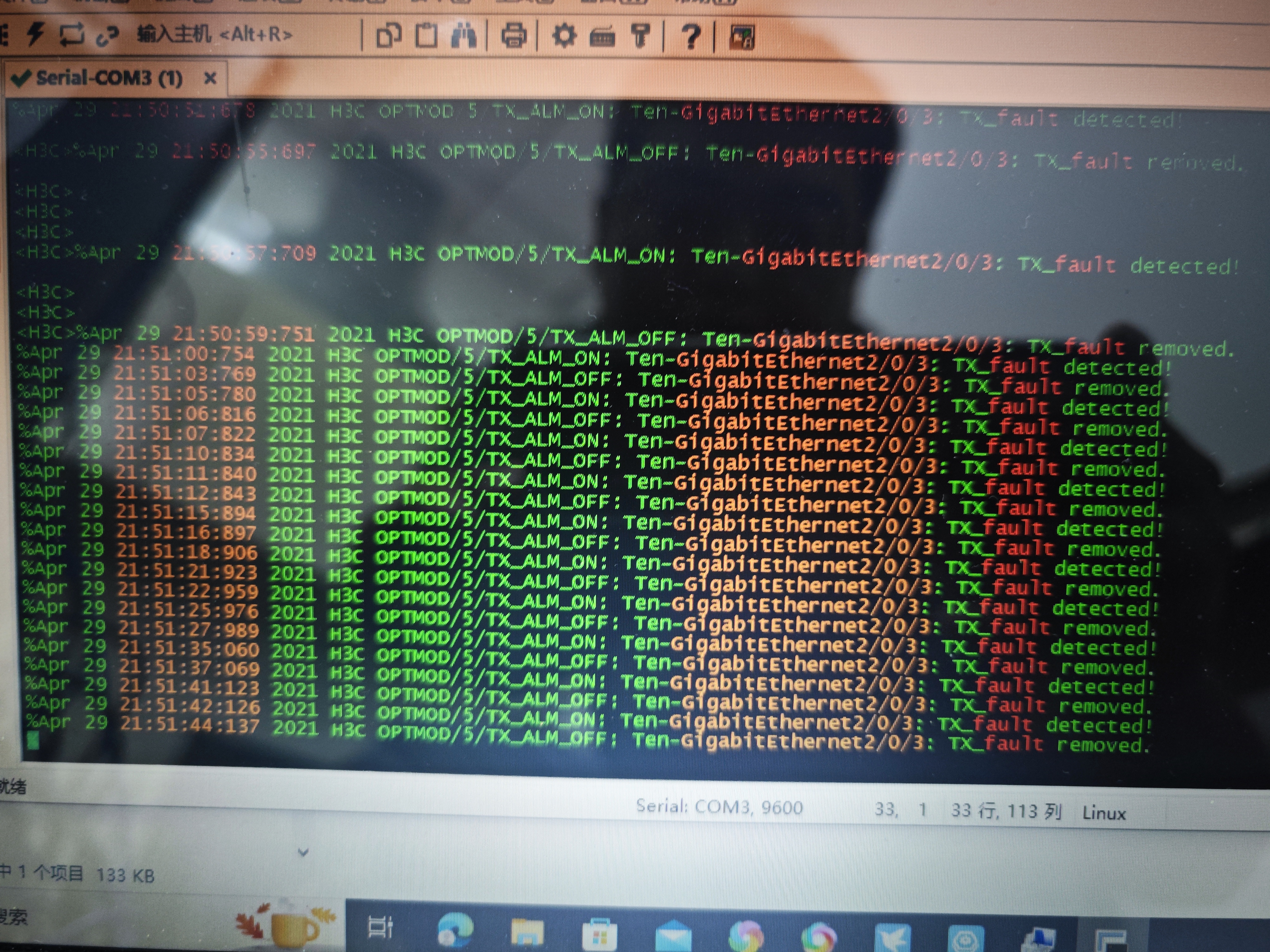

交换机 进入console 口后无法输入命令 一直报这个问题  2/0/3是哪个接口

应该不是无法配置,屏显有告警不停刷屏不好看而已。
盲输入  U T M 回车
关闭屏显就可以了
还有就是这个接口的光模块或者尾纤有问题,一直在闪断,需要处理下
XGE2/0/3    应该是2槽位的第三个接口。
6520好像是1U的设备,你先输入 U T M ,不刷屏以后 dis irf 看看
米多 发表时间:2024-09-11
有模块拔插吧
模块有没问题,感觉像是接触不良
