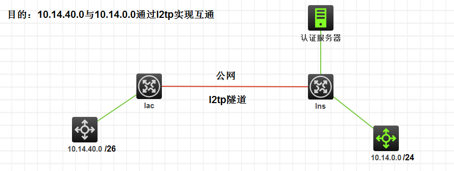

lac自拨号接入l2tp

要实现拓扑中所示业务,lac侧是运营商分配账号密码上网,lns固定地址上网,且配置l2tp的认证域,但是配置以后10.14.40.0段与10.14.0.0段的业务不同
下面是两侧的配置文件,请大家给看一看是哪里出了问题,谢谢了
配置如下:附件中
路由不通,没看到静态路由的配置,也没看到ospf发布业务网段地址,LAC上肯定没有到10.14.0.0/24的路由,LNS上也肯定没有到达10.14.40.0/26的路由
好的,谢谢了,我再按照您的方法检测一下吧,非常感谢

你好,我是在lns侧指定了对端的地址,是10.14.244.43,在ospf里面只宣告了10.14.244.0这个段的地址,业务地址段我是加了路由策略,完后在ospf里面引入业务段路由

没看到你说的策略路由,总体上看,肯定还是路由写的有问题

在lac侧,acl number 2000 rule 0 permit source 10.14.40.192 0.0.0.63 route-policy xzpq permit node 2000 if-match ip next-hop acl 2000这里路由策略引入acl的时候,next-hop对不对,这里有点不太明白, ospf 17 import-route direct cost 200 route-policy xzpq area 0.0.0.17 network 10.14.244.0 0.0.1.255

router-policy是路由策略,不是策略路由,这个无法起到指导报文转发的作用的

你看看LNS侧display ip rou,看看LNS上边有没有到达10.14.40网段的路由?

再多看一下,LAC侧,display ip rou有没有到LNS侧的私网路由?两边路由没有的话,肯定通不了的
