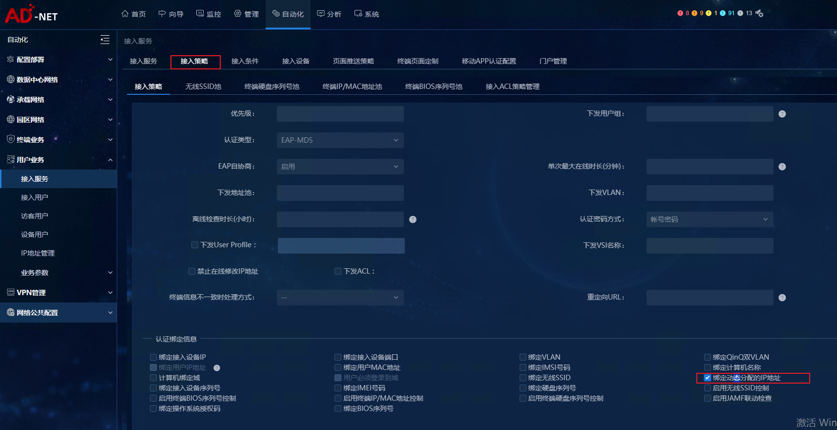

ad-campus中哑终端绑定过ip   理论上就算租约过期也是获取同一个地址   比如172.17.3.163是绑定的IP,但是却频繁更换为其他ip,172.17.3.163分明处于未分配状态,这是为什么
粉丝:37人 关注:8人
可以测试下名址绑定功能,接入策略里勾选"绑定动态分配的IP地址"。另外哑终端建议配置下离线检测时长为0,永不老化。
您好,是手动配置IP地址吗,接入策略中是否勾选了绑定用户IP地址,如果勾选了去勾选再上线试一下。
哑终端怎么绑定ip呀 名址绑定里必须要输入用户名 但是输入不了

是地址池自动下发的
zhiliao_WAmCbp 发表时间:2024-09-12
绑定一下
听见你说达不溜 发表时间:2024-09-12
这个不是绑定用户的 是哑终端用户配置策略
