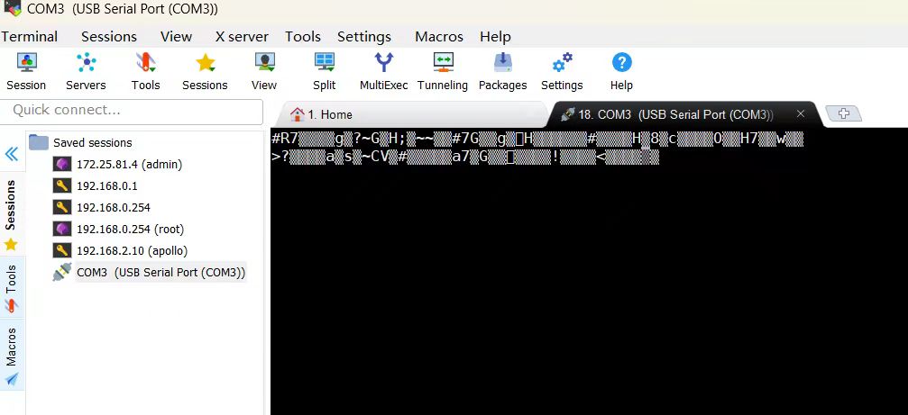

S5560S-28P-SI交换机进入console管理界面后全是乱码

修改下编码格式呢,或者换下调试线以及调试软件(CRT,PUTTY,XSHELL)
设置下终端软件再试试,还不行就是线的问题了
粉丝:44人 关注:0人
波特率先确定好是9600
波特率就是9600,我管理别的设备都没问题

线的问题,换根线就好了
别用绿联的,也是分设备的
zhiliao_BhcEQ8 发表时间:2024-09-13 更多>>
正常用这根线接别的设备都没问题
zhiliao_Wi1Jcq 发表时间:2024-09-13
别用绿联的,也是分设备的
