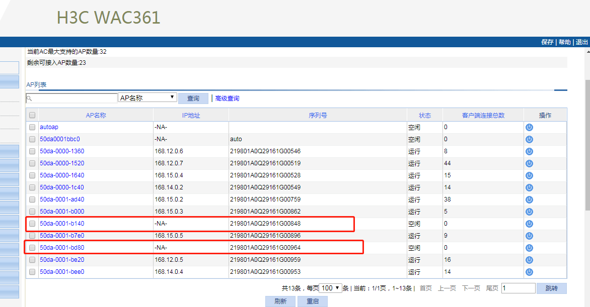

如图:
用的好好的,突然就连不上来了,几个办公室无线网络断了。在链接记录里能看到是发现状态,重启过AP、AC ----无效,检查过AP链接网线---能正常链接网络

1、AP没有获取IP地址,但是接AP的网线试过了能正常获取IP,上线的截图里能看到,IP地址那栏显示-N/A-;2、usb口接手机,那我手机上需要下哪个APP啊?有IOS版的吗?
