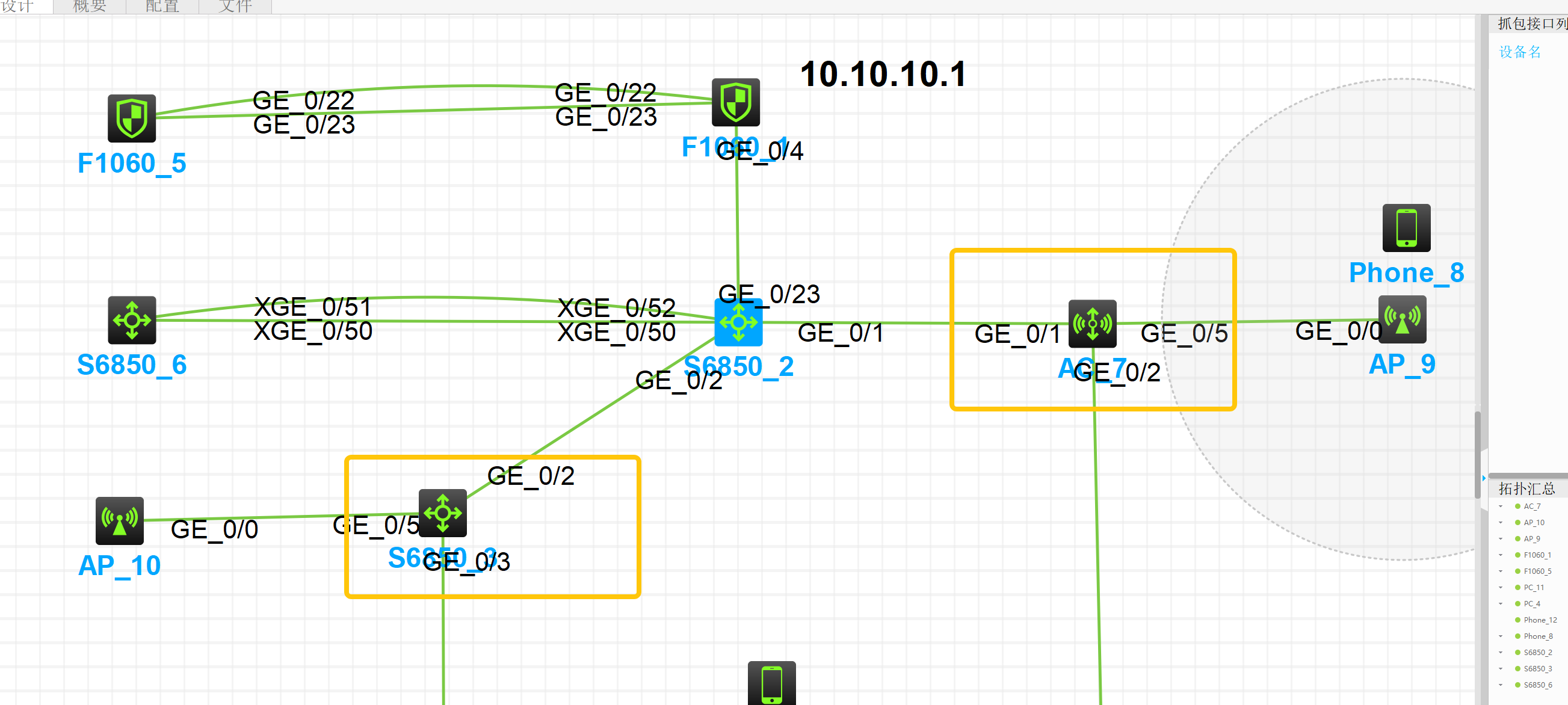

h3c核心交换机下分别连接无线ac 和接入层交换机 。接入层交换机和ac下分别接入了ap ,为什么ac下连接的ap能发现,接入层交换机下的ap识别不到。
核心交换机连接设备的两个口配置:
 port link-mode bridge
 port link-type trunk
 port trunk permit vlan all
 combo enable fiber
 combo enable fiber
接入层配置:
 port access vlan 30
 combo enable fiber
interface GigabitEthernet1/0/4
 port trunk pvid vlan 50
 combo enable fiber
interface GigabitEthernet1/0/5
 combo enable fiber
无线ac配置:
 combo enable fiber
其他配置没有问题,交换机之间相互都能ping通 。
