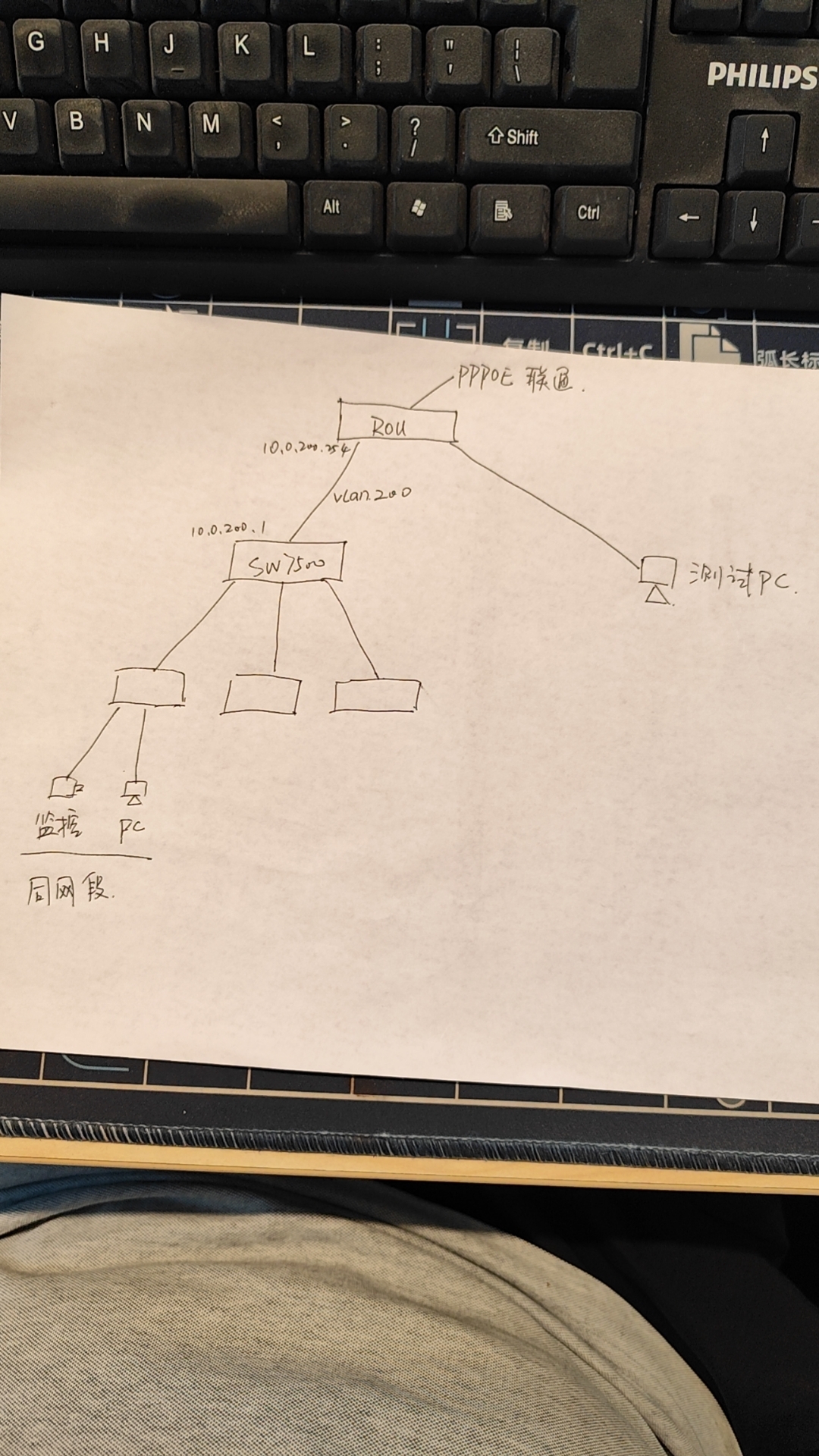

核心交换机S7500+MG200(多口)路由器。
核心交换机下有多个VLAN,单个VLAN下部分有监控摄像机+PC电脑。之前用的好好地,今早网络非常卡顿,电脑打开网页好久,什么无法打开。
单独一个VLAN 设置上网,网关在三层交换机上(10.0.200.1),路由器(LAN 10.0.200.254),默认路由指向ip route-static 0.0.0.0 0 10.0.200.254
我现在把路由器连接交换机的网线拔了,测试电脑上网非常流畅,如果插上线,接入交换机下的PC电脑速度只有不到1M。测试电脑网络也是很卡,
担心核心交换机有广播风波什么的,可是现在内部监控网络,网络正常,视频画面流畅。排除环路。
又使用命令把核心交换的每个端口,一个一个DOWN掉,测试电脑的网络还是很卡。
求救SOS

如果只是外网卡,那可能是流量过大,限速看看
不是的,我看了路由器下的IP速度,单个只有几K,只有几个才1.5M.
zhiliao_13595 发表时间:2024-09-13 更多>>
