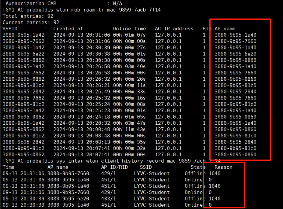

无线用户频繁漫游,不到5分钟就漫游一次,信号强度也没问题
2024-09-13提问
  • 0收藏,2843浏览
查了一下漫游原因:Successfully roamed to another BSS.,漫游频率如下:
这是AC某个配置有问题吗?
