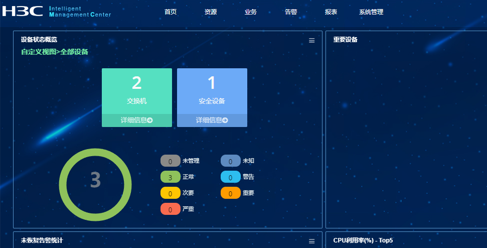

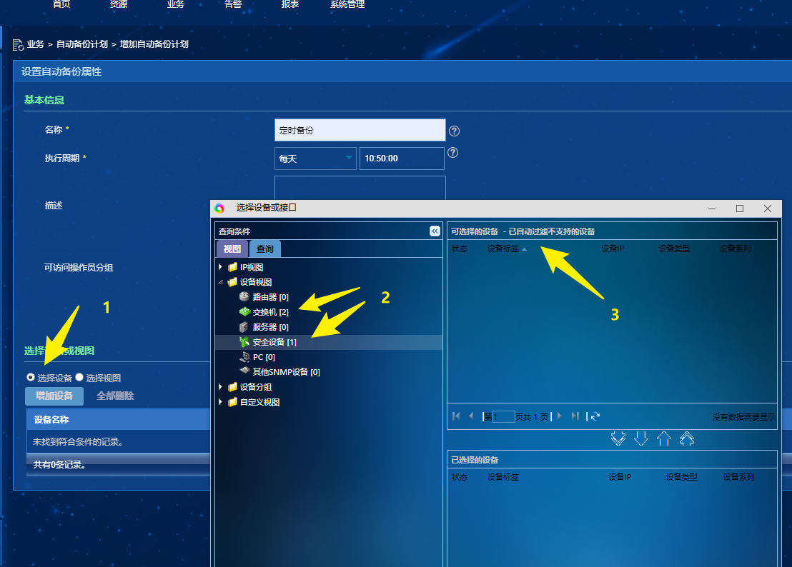

1、问题信息
IMC系统:window10、centos7;
IMC版本:iMC PLAT 7.3 (E0706)
2、正常纳管了3台设备,也可以SSH正常登录
3、无法添加设备
提示“已自动过滤不支持的设备”,导致1台防火墙、2台交换机,无法选中
4、也尝试过勾选“备份全网设备”,但是仍无法显示任何正常纳管的设备
5、已更换过不同系统的IMC,window版、linux版,都尝试过,都是提示这个“已自动过滤不支持的设备”
首先确保要备份的设备都已经纳管到iMC中,snmp参数配置正确,并且在iCC的适配列表中。
根据你的描述,可能是设备还没有纳管到iMC中,或者被人为删除了。请重新纳管之后再试试
粉丝:45人 关注:1人
在iMC中创建备份计划时,如果提示“已自动过滤不支持的设备”,可能是因为这些设备已经被其他的自动备份计划所引用,或者是这些设备不支持备份功能。请检查这些设备是否已经被其他备份计划使用,或者是否需要更新驱动程序以确保设备兼容性。如果问题依然存在,请联系技术支持以获取进一步的帮助。
