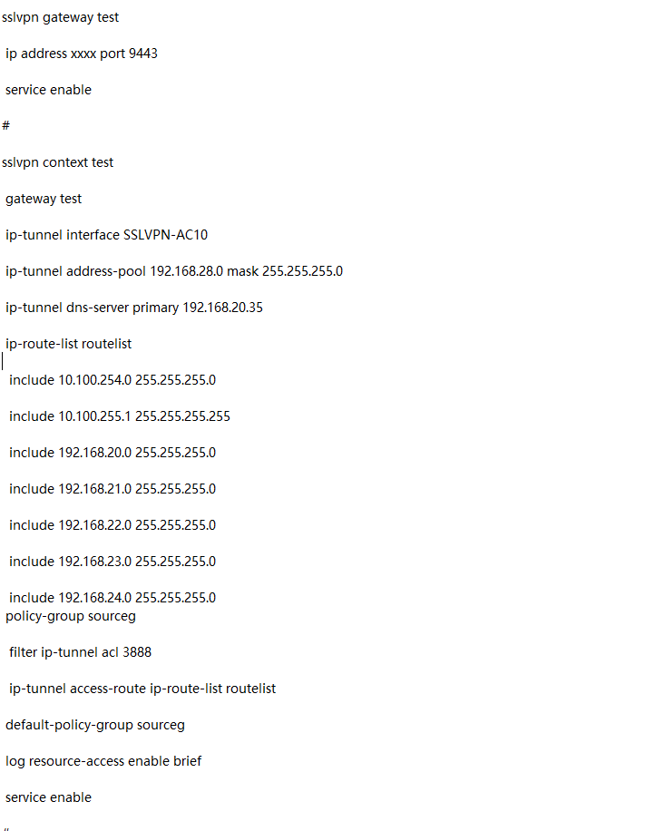

华三防火墙SSLVPN问题,连接上SSLVPN,无法访问内网部分资源,SSLVPN能访问服务器网段的网关,服务器都是在同一网段,但是有一部分服务器访问不了,也无法ping通,下面是SSLVPN配置,其中ACL配置:acl advanced 3888     rule 10 permit ip
思路:
SSL VPN只需要检查客户端的路由有没有
防火墙的策略有没有放行即可
剩下的重点检查服务器的限制,尤其是服务器等目标IP的防火漆设置情况

可以看看服务器内部是不是有防火墙限制,或者是不是多网卡缺少了VPN拨号地址段的路由
粉丝:1人 关注:2人
防火墙下行口抓包看下流量是不是上到墙上了,看下包丢在哪,然后再确认为什么丢
后面试了又发现,连内网交换机也有一部分能通,一部分不能通,交换机都是在同一网段的
