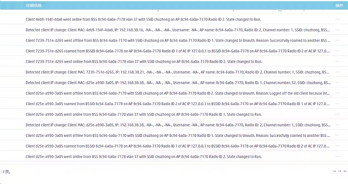

看了一下射频全都down了 没动为什么会自动down呢

看下设备日志
粉丝:105人 关注:1人
检查日志
日志很多英文

在检查日志
