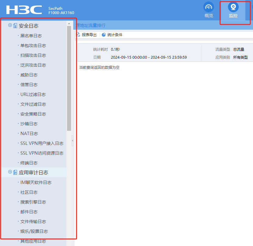

AK1160防火墙WEB界面-监控里面的所有日志都是空的,请问在哪开启啊

开启日志记录了,去系统下日志中心检查下日志设置,看看日志有没有都外发成快速日志了
