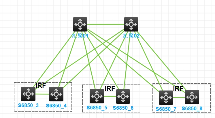

两台汇聚设备,下联了3组接入,接入至汇聚起聚合,做LACP mad检测,那么在接入上联聚合配置mad enable的时候让选domain id,这个要把每组的接入domain id都改了吗?因为我记得默认是domain 0,此外,在已经堆叠好了的接入设备上修改domain id,会有什么影响吗?

你的两台汇聚配置了IRF吗?如果汇聚01与02没有做IRF,那接入的domain ID 都一样也没关系。
如果汇聚做了IRF,那要与接入的 domainID区别开来,不能一样。只改汇聚的Domain ID就行,不用改接入的。

如果有多组堆叠,那么domain id需要不一样,如果只有一组堆叠那可以不指定
