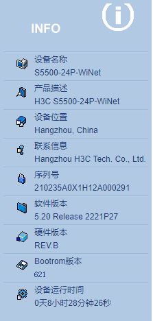

设备:H3C S5500-24P-WiNet单台
要求:三层交换机实现VLAN的互通
结果:VLAN之间无法实现互通
