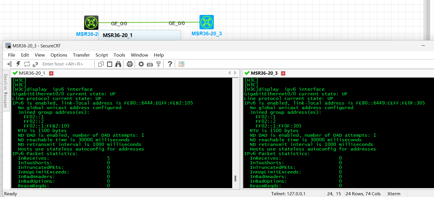

[H3C]ping ipv6 FE80::6449:CEFF:FE0F:305
ping6: Outbound interface is required for the ping of a link local address FE80::6449:CEFF:FE0F:305.
[H3C]
[H3C]
[H3C]ping ipv6 -a FE80::6444:D1FF:FEB2:105 FE80::6449:CEFF:FE0F:305
Source IPv6 address must be a global unicast address.
[H3C]
-i interface-type interface-number:指定出接口的接口类型与接口编号。对端是组播地址或者是链路本地地址则必须指定此参数。不指定该参数时,将根据目的IP查找路由表或者转发表来确定发送ICMPv6回显请求报文的接口。
https://www.h3c.com/cn/d_202201/1523567_30005_0.htm
您好,参考配置指导
12-IPv6基础配置-新华三集团-H3C
在Ping链路本地地址时,需要使用-i参数来指定链路本地地址的接口。
