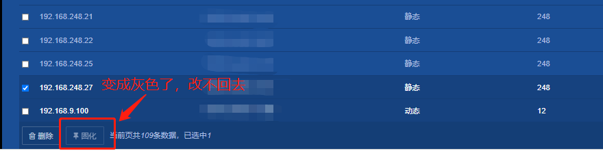

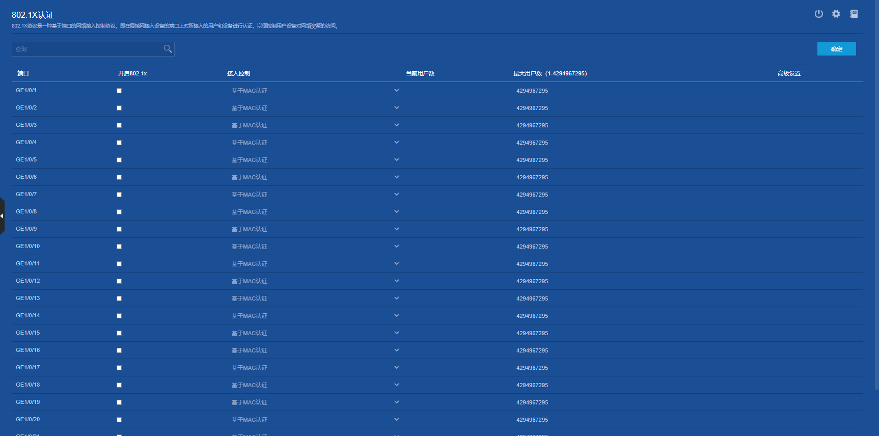

各位老师好,本人新手,在调整交换机时遇到下面2个问题,麻烦哪位老师帮忙解答下问题:
1、MAC地址认证怎么用(我想实现白名单功能,没有录到系统的mac不允许有连接,找不到这个功能),界面里没有输入mac地址的地方,就一个窗口勾选的,不知道怎么配置,看不懂界面。。
2、在arp界面,看到了所有连接的设备信息,下面有个固化按钮,点了后变成灰色了没法撤回了,请问怎么改回去,谢谢
直接删除就可以了

web功能有限,没找到相关案例案例
zhiliao_sEUyB 发表时间:2024-09-18 更多>>
看着太复杂了,在WEB页面上能实现吗
zhiliao_F90OKb 发表时间:2024-09-18
web功能有限,没找到相关案例案例
