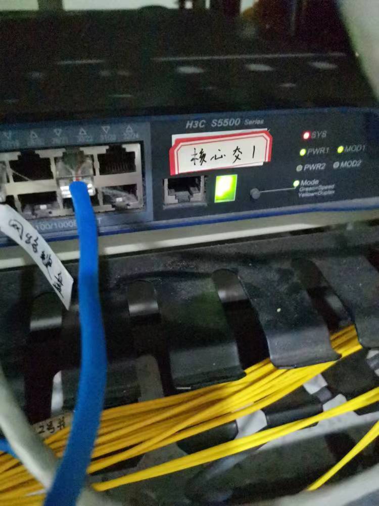

设备显示F,发现风扇是转的,SYS是红灯,重启无效,电口不亮,光口可以亮,有三台堆叠,请问是硬件故障,需要怎么解决排查,谢谢
如果是更换硬件设备,需要保持原有配置,是直接插上堆叠线就可以吗,还是需要额外设置
粉丝:19人 关注:0人
SYS红灯大概率是硬件故障,联系400热线或购买渠道H3C认证代理商方面定位处理吧
具体型号提供下

7段数码指示灯闪烁显示“F”
交换机风扇故障
