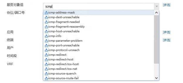

在做配置翻译,友商防火墙安全策略中的服务可以直接选择icmp,华三的墙在选择服务对象组的时候输入icmp会出现icmp很多报文,在华三墙上放通icmp需要全选这些报文吗?可不可以像类似友商的墙直接配置service icmp的命令

在安全策略服务对象组这里输入icmp会弹出下列这些选项,如果我想放通icmp全部相关的报文,这些是不是要全选
是

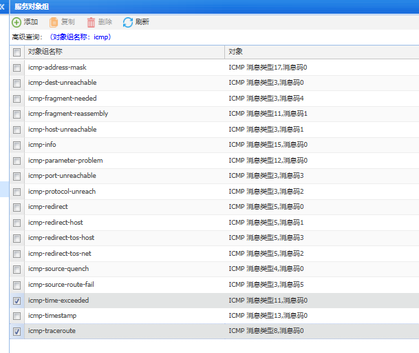

选  icmp-traceroute  那个就行了
粉丝:16人 关注:0人
icmp是一个协议,平时一般只用到两个,一个用于ping,一个用于tracert
哦,还要加一个:类型是0,消息码0,这样ping才pfgk

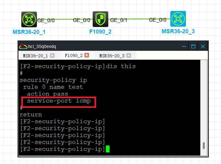

直接匹配service-port icmp就行了啊,没有service icmp但是有service-port icmp。
