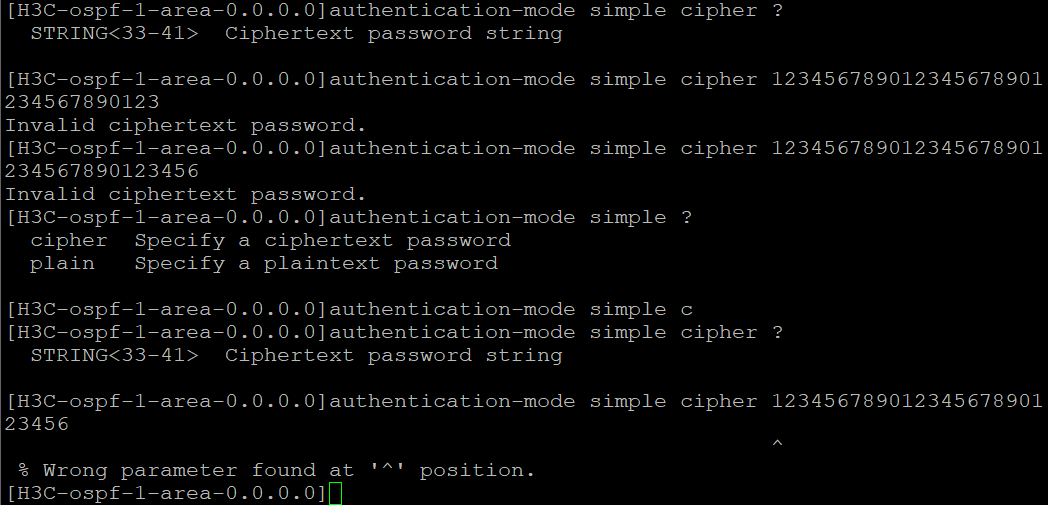

加入参数后密码输不上

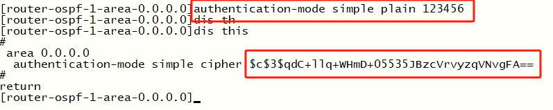

写法就有问题啊,先用simple,写完再查看,它自动会变成密文
这样应该可以看懂了吧,就是你必须得先用明文,写完它就是转换成密文了,如果你想在另一台用密文写,那可以直接copy第二个红框里面那种密文,才能用:
simple cipher $c$3$qdC+llq+WHmD+05535JBzcVrvyzqVNvgFA==
这种格式去写

你用 plain 试试
用plain
粉丝:2人 关注:0人
https://www.h3c.com/cn/d_202409/2259204_30005_0.htm#aa_6
cipher后边要配置加密后的密文,plain后边配置明文密码
