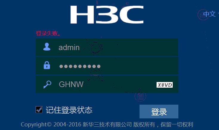

WEB登录失败,貌似配置没有问题,求指导!!!
脉动 四段
admin没有指定服务类型,添加如下:
local-user admin
ser http
的确是!谢谢!!
