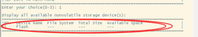

WA4320H-ACN-FIT在官网下载最新胖版本文件后,使用bootware进行升级操作,在操作中提示bootware不匹配,升级basic和extend bootware后,系统自动重启,发现bootware中无法显示磁盘flash的正确信息,如下图所示

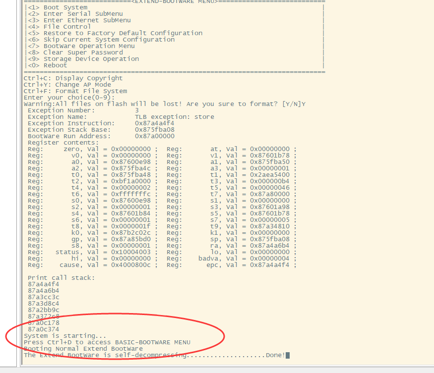

使用CTRL+F格式化,能够格式化完成,提示如下

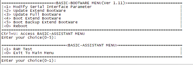

1.故障前,只是更新bootware,设备自动重启 2. 设备自动重启后,flash无法写入,用dir命令提示无文件, 3.进入bootware (basic)后,ctrl+u 无flash test选项,仅有ram test 谢谢
