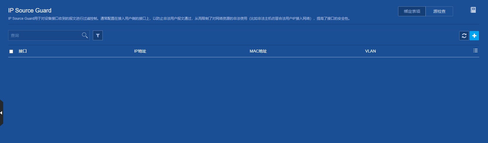

各位老师好!S5500V2-30F-EI交换机的ip source guard在一个接口上最多能绑定多少个静态表项啊,单位有几百台主机要绑定,不知道会不会达到绑定上线,感谢解答!
没有固定的数量,S5500V2-30F-EI交换机支持的IP Source Guard静态表项数量依赖于其ACL规格。查看acl剩资源数自行换算。没有调用acl时输入命令dis acl resource,查看一次剩余资源数。写一条acl并调用后,再输入命令dis acl resource,查看acl剩余资源数。从而得出能编写的最大条目数。也可以在上班时间段内,直接拨打4008100504-1咨询售前。
具体到S5500V2-30F-EI,没有直接提及其板卡规格。但一般情况下,H3C交换机的ACL资源池是全局共享的,这意味着静态和动态的IP Source Guard表项都会占用ACL资源。信息显示,最多可以支持的静态绑定表项为512项,这个数量是与MAC地址绑定共享的。因此,在S5500V2-30F-EI上,一个接口的IP Source Guard静态表项数量最多为512项,但这需要在不与MAC地址绑定冲突,且全局ACL资源充足的情况下。
