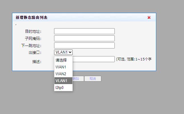

现在是H3C的ER8300G2。
现在用的全局vlan1,掩码255.255.254.0
现在dhcp得到是0段和1段的地址
0段的没法通1段
现在想要互通
网上查了下是要设置静态路由。其它路由器都是0.0.0.0+掩码长度+出口。
这个路由器该怎么设置呢?
出接口还是选vlan1么?
半吊子网工求解。。
龟二十五 知了小白
解决。
TNND。
原来是服务器当初是手动设置的掩码是24。。。
改成23后0段就可以连接到服务器了。
其它各种电脑连不上是因为有防火墙😂😂😂😂😂
