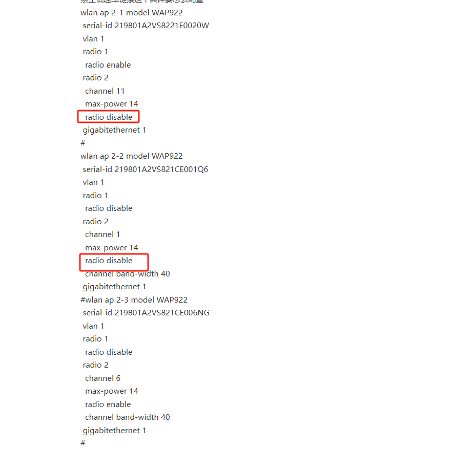

为了一个AGV小车项目厂里配了一台H3C的MSG360-40主机用作AP控制器
AGV小车的说明里写着只要开通2.4G的 1 6 11信道就可以了。我也按照这个说明设置了。
一、2个吸顶AP间30米左右,AP安装高度6米。
二、目前AGV小车经常不会自动切换网络,导致报警。
AP的信号强度 分为省电模式,正常模式,穿墙模式我都试过。
然后最近抖音上看到什么禁止低速率链接,这个有关系么。
禁止低速率链接这个具体要怎么配置
wlan ap 2-1 model WAP922
 serial-id 219801A2VS8221E0020W
 vlan 1
 radio 1
  radio enable
 radio 2
  channel 11
  max-power 14
  radio disable
 gigabitethernet 1
wlan ap 2-2 model WAP922
 serial-id 219801A2VS821CE001Q6
 vlan 1
 radio 1
  radio disable
 radio 2
  channel 1
  max-power 14
  radio disable
  channel band-width 40
 gigabitethernet 1
#wlan ap 2-3 model WAP922
 serial-id 219801A2VS821CE006NG
 vlan 1
 radio 1
  radio disable
 radio 2
  channel 6
  max-power 14
  radio enable
 gigabitethernet 1

三个AP你只有一个AP开了2.4G的信号啊,你把图里这两个改成radio enable
上面两个AP的2.4G的射频是disable 的,有可能你这个小车已经走出AP的信号范围了,它就断网了,
