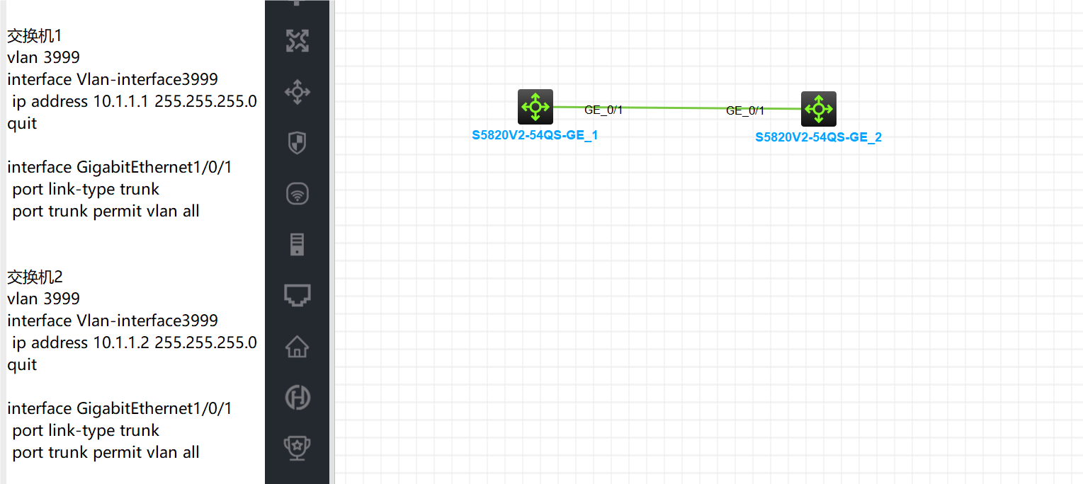

大佬们,如图所示,两个交换机物理直连,模拟器这样配置,两个交换机可以互相ping;
但是在实体交换机不能互通,汇聚是S6000系列,接入是S5000系列的,但是汇聚下联口增加pvid 3999配置,可以互通,但是看不到其他VLAN的mac(即其他VLAN不通了),下边接入交换机貌似只能通过一个VLAN,但是其他楼层的交换机一样的配置(图中)没有任何问题,配置检查了也没事,有问题的交换机批次不一样,后缀型号差一点,大佬们这个和系统版本有问题吗?

一句话,模拟器bug。
保存配置后关闭两个交换机,再重新打开就行了。
pvid,要么两头都打,要么两头都不打,打一头的话,100%不通。

模拟器没问题,实体交换机有问题啊

大概率配置问题,配置发上来看看
养成好习惯,就trunk、access,不要搞pvid
