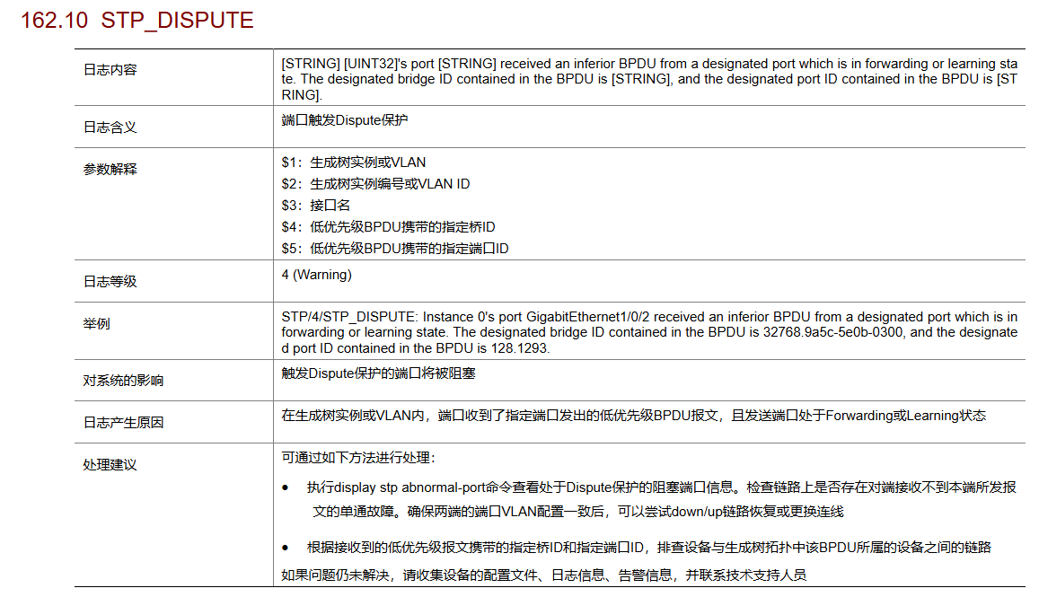

交换机一直报信息

这图糊成这样。。。。。。
日志的意思是交换机从该接口下收到了低优先级的生成树BPDU,触发了Dispute保护功能。
建议检查一下网线/光纤是否单通(比如有接收无发送)以及网络中有没有某些交换机关闭了生成树且上下行接口vlan不一致(比如一端放通了pvid另一端没放通);或根据下图中的建议进行排查。
日志参考:
H3C S10500X-G&S7500X-G&S7000X系列交换机 日志信息参考-R7754Pxx[R7755Pxx]-6W102-新华三集团-H3C
具体原理参考:
生成树协议技术白皮书-6W100-新华三集团-H3C
6.7.8 关闭Dispute保护功能

把这个口设置为边缘端口把
这个是什么意思呢?我的这台交换机不是终端设备下边还有交换机呢
粉丝:2人 关注:0人
核心交换机上,全局开启stp root primary,接入交换机接终端的口开启stp edge-port
