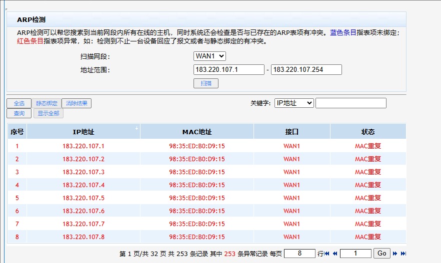

ER8300G2的ARP检测WAN口出现了大量的类似于网关的地址
2024-09-24提问
  • 0收藏,1683浏览
今天闲得无聊去arp检测了一下WAN口。发现了WAN口多出了这么多个东西。
关键是这个MAC我也不知道是啥设备,直接就把这全部都占满了253个。。这可能是啥问题呢?

可能出现了环路或者ARP攻击。
可以设置下ARP安全,以下是配置说明,请参考:
