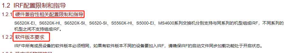

请问一下,S6520X-30QC-EI、S6520X-26C-SI是同一个系列的交换机吗?两者之间是否可以进行堆叠?怎么区分是否同系列?
粉丝:44人 关注:0人
看说明,EI和SI不是一个系列。
https://www.h3c.com/cn/d_202405/2137159_30005_0.htm#_Toc162393628
直接看堆叠限制指导
