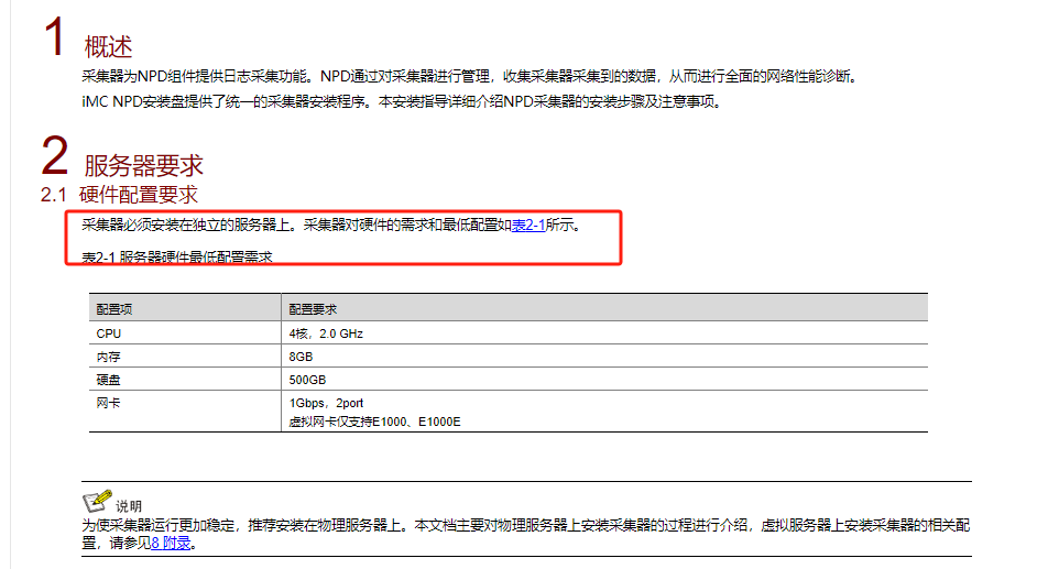

不能装在一起
或者参考下手册:
