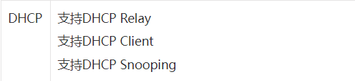

交换机不支持

5000系列并不支持dhcp server功能
二层交换机 不支持dhcp server
