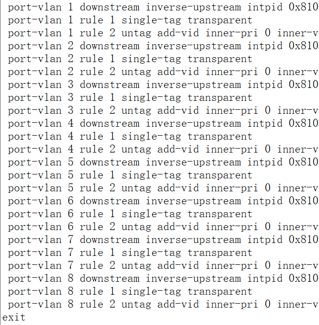

P3600的OLT
GPON环境,ONU上带的POTS口的编号怎么看呢
我看案例中是 port-vlan 128,是不是说第一个编号是128
如果ONU上有两个POTS口呢

一般分4口ONU,8口ONU
4口ONU,对应的就是port-vlan 1---4,对应ONU面板就是1---4口
8口ONU,对应的就是port-vlan 1---8,对应ONU前面板就是1---8口
onu1口是port-vlan1
onu2口就是port-vlan2,以此类推
port-vlan128是上行口
