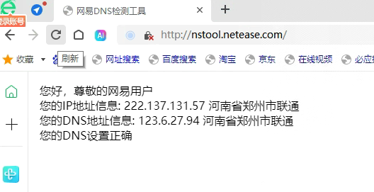

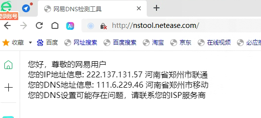

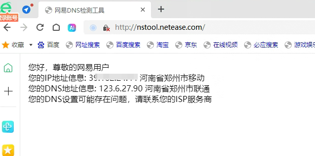

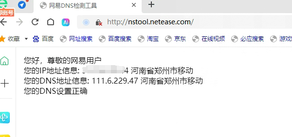

配置了双wan负载均衡,按照流量进行,开启了 保存上一跳  ,结果发现dns选择不对,理论上 移动线路走移动的dns,联通走联通的dns,目前经过测试是不确定的,貌似随机的,有什么解决方案吗?具体的截图如下:
下面的是正常的
