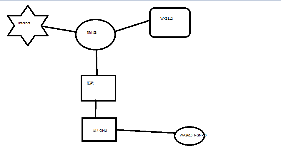

环境:宿舍,某一层房间存在该问题,且该层共3个WA2610H-GN余8个WA2610H-GN-H20的AP,排错前有3个AP已上线,8个AP未上线
排错思路:
          1、AP序列号是否正确                            检查:正确
          2、AP与ONU线路是否存在隐患问题       检查:无,
        测试方式:将笔记本电脑接入到ONU下原对应AP的接口,发现是可以获取到地址
          3、console口登入AP进行观察发现AP无法获取到IP地址              检查:AP可以发出DHCP请求
          4、在AP的VLAN 1 接口上配置静态地址并指定默认路由到达网关,且手工指定AC的位置,最后AP与AC建立完毕了CAPWAP并且状态呈现为I状态,之后删除手工配置后AP同样无法获取DHCP包                                                          检查:咨询华为是否配置了DHCP snooping  (华为人员确认没有配置)
          5、重启华为ONU交换机后所有的AP全部离线,等待1小时左右且无法建立CAPWAP隧道,MAC地址也无法学习到,判断为ONU问题,之后换了一台ONU后,AP学习到了上联ONU的MAC,统计结果发现改成所有的AP全部获得地址,但是AC上面查看发现改层AP还是无一AP上线,检查发现AC无法PING 通AP,只可达网关,猜测AP无法通网关,结果明日测试AP是否可达网关,注:(DHCP为/22位,当下AP数量共500来个,AC的license当前还余389个)
                   明日测试:AP是否可达网关结果如下
1、AP可达网关但是不可达AC                                                                #求大神解答
2、AP不可达网关但是可以获取到IP地址                                                 #求大神解答
3、AP可达AC,AC不可达AP                                                                  #求大神解答
                                                                                                                                              思路已经耗尽
123
接入用的是华为的ONU上面是一台汇聚,AP的DHCP服务器在AC上面,AP通过二层到达路由器后(AP的网关在路由器上)路由器中继到AC,AC一条默认路由指向路由器完成DHCP数据的来回路径(DHCP存在option43字段),之后AP发起CAPWAP到达路由器后通过option43与AC建立CAPWAP隧道

建议关注1.onu是否丢弃dhcp特定报文(广播位flag),笔记本两种都发,ap发一种flag为1的 2.onu是否做了广播抑制
谢谢大家,前段时候做别的项目去了,前几天华为那边来人了,然后搞了一天发现是ONU-OLT存在环路(具体环路他们没有明说)

1、首先AP上不做任何配置,所有配置在AC上配置,只要保证你中间链路通即可。即你的电脑接在ONU下能获取到正确的IP地址能够ping通AC地址即可。
2、其次你的配置是否正确,也就是其他WA2610H-GN-H20能否正常上线,还有就是这种时候如果能够正常获取IP地址,option 43属性设置正确的话,在AC侧debug ,debug wlan lwapp/cwapp erro能否看到一些信息用于排错,具体命令?查看下。

谢谢你的评论,目前定位在AP无法获取IP地址,但是电脑插在AP的接ONU的上面就可以,然后就是旁边还有一台ONU,这边随便挑一个未上线的AP插到旁边那台ONU上一切恢复正常。怀疑是ONU的问题通知华为检查但是他们确定是没问题。目前这个问题打算先遗留(因为比较浪费时间)下来在没有任何其他思路的情况下,打算等到最后的时候叫华为那边过来一起现场处理

哦,那变量确定了,就是ONU有问题了。
垃圾非我莫属 发表时间:2017-09-23
虽然理论上是这样但是,但是目前还没确定下来ONU为什么会这样,因为他们说他们就开了个trunk然后接入没做其他配置
初学者 发表时间:2017-09-23
所以实际上还没有确定问题出在谁的身上
初学者 发表时间:2017-09-23
数量很巧合啊  不会是所有的8个WA2610H-GN-H20的AP 均未上线吧?

是的,一开始型号统一是WA2610H-GN但是只上线了3个后来排不出来就换了一个型号的,结果还是没用,目前定位在AP获取不到DHCP地址,但是电脑可以,都是直接接入ONU下
初学者 发表时间:2017-09-23
而且这不是重点,重点是,旁边也有一台ONU,我随便拿一个这边的AP插到旁边去一切正常,怀疑是ONU的问题,华为那边检查说没问题。这就很尴尬
初学者 发表时间:2017-09-23
